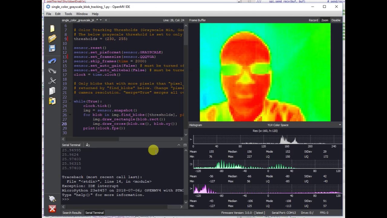

hello, does the thermal camera indicate the temperature value? (maximum / minimum for example)
Yes, all pixels have a temp in C.

Estou desenvolvendo um projeto de análise de temperatura com sistema de visão para meu curso de pós-graduação e me interessei pelas câmeras vendidas por vocês. Não conheço os produtos e estou um pouco confuso: Qual kit devo comprar para obter uma imagem térmica de acordo com este tutorial?
No meu projeto terei de monitorar três regiões de temperatura de acordo com a imagem. Isto possível ?

unfortunately I couldn’t attach the image
Hi, we’re about to release a product called the OpenMV Pure Thermal in a few months. It will likely be what you want. In the mean-time, the OpenMV Cam H7 Plus along with the FLIR Lepton adapter give you the ability to read in thermal images.
With the OpenMV Cam H7 Plus together with the FLIR Lepton adapter is it not possible to read the maximum temperature in three regions?
Yes, that is very easy. You can use blob tracking in the thermal image and set an ROI on the area to get the temp.
